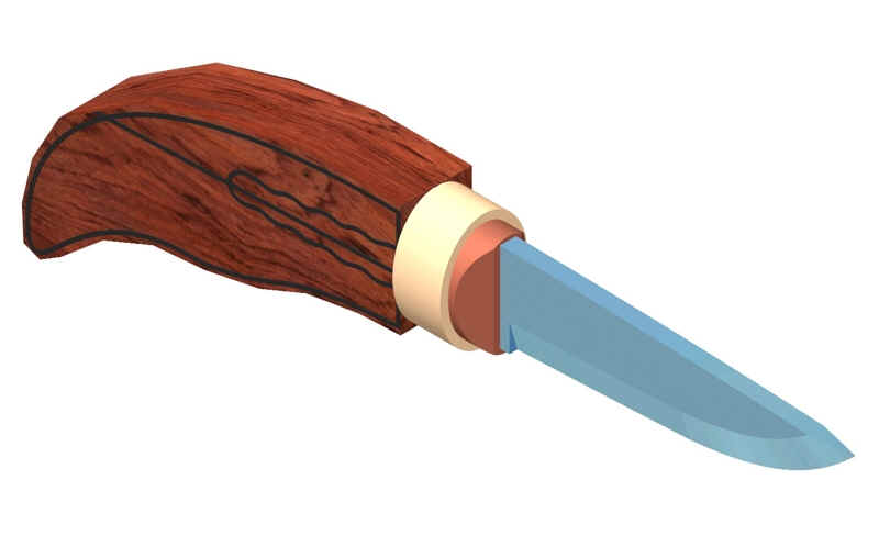

Начинать работу следует с прорисовки эскиза будущего ножа в двух проекциях. Можно делать это по-разному. Традиционно (по-старинке), положить клинок на бумагу, обвести контур карандашом и потом дорисовывать рукоять. Вытирать и снова дорисовывать. Этот способ самый простой, но не самый продуктивный.
Раз вы читаете этот текст, то можно предположить, что у вас есть компьютер, а значит и какой-нибудь графический редактор. Типа CorelDRAW. Этот пакет не очень сложен и предоставляет массу возможностей в плане редактирования формы, и раскрашивания эскиза.
В процессе эскизирования вы определитесь также с глубиной и формой требуемого отверстия под хвостовик. Хвостовик клинка, возможно, будет длиннее чем вам нужно. Обрежьте лишнее (болгаркой, на точиле, или ножовкой, если хвостовик не каленый) из расчета, что хвостовик будет заходить в рукоять на глубину от 1/2 до 2/3 её длины. Если хвостовик гладкий и ровный, сделайте на нем несколько надрезов, выше перечисленным инструментом. Надрезы неглубокие не более 0,5мм, они нужны для лучшей сцепляемости с клеем.
Примечание. Наиболее подходящий, для этого клинка, дизайн (на мой взгляд) у ножа "Дельфин" мастера Фесенко И.Г. http://knife.com.ua/noji1.html#photo_01. Попробуем его реализовать.

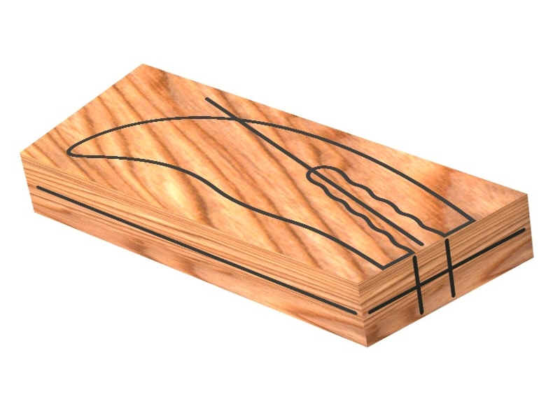

Когда с эскизом рукояти определились, можно приступать к переносу изображения рукояти на заготовку.
Примечание. Предварительно можно подогнать заготовку по толщине, к размеру будущей рукоятки, плюс по 2мм. на сторону (припуск на обработку), а можно сделать это и после сверления, особенно если вы не уверены, что сможете просверлить отверстие точно по оси.

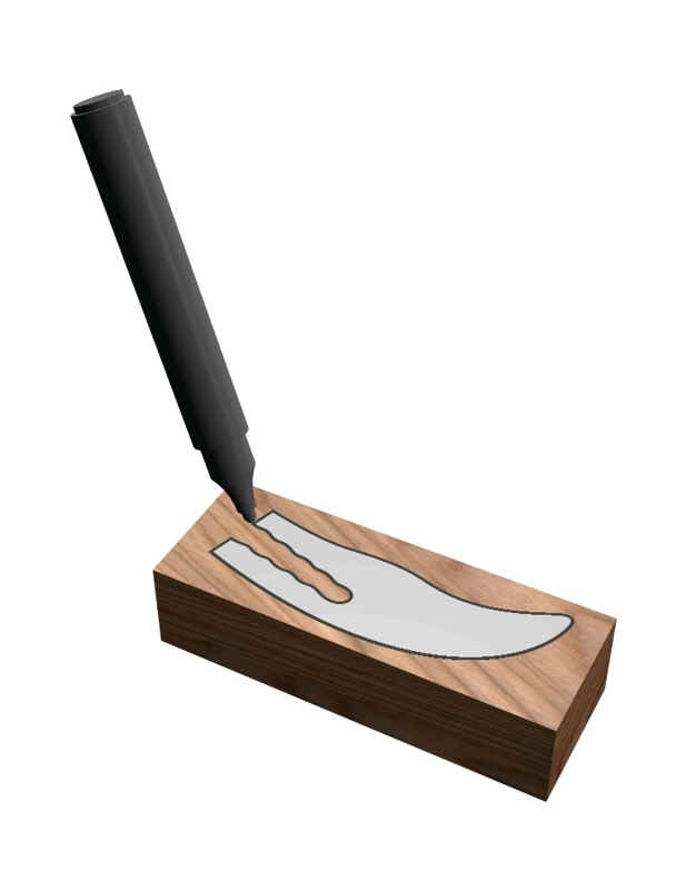

Проще всего распечатать изображение на принтере в масштабе 1:1, вырезать контур, наложить на заготовку рукояти и обвести маркером.

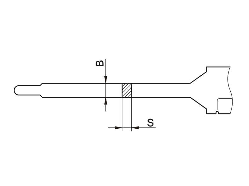

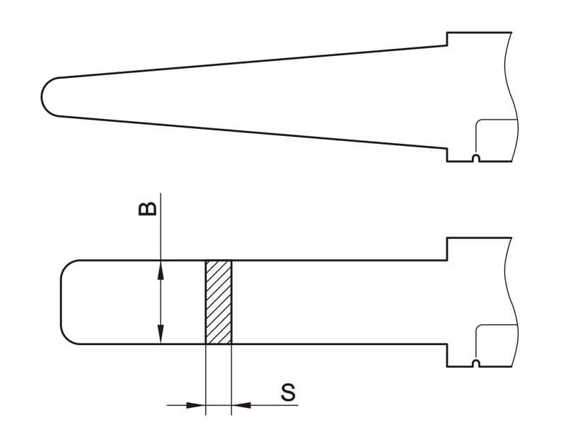

Размеры и форма хвостовиков бывают очень разные, соответственно и методы сверления отверстия будут разные.

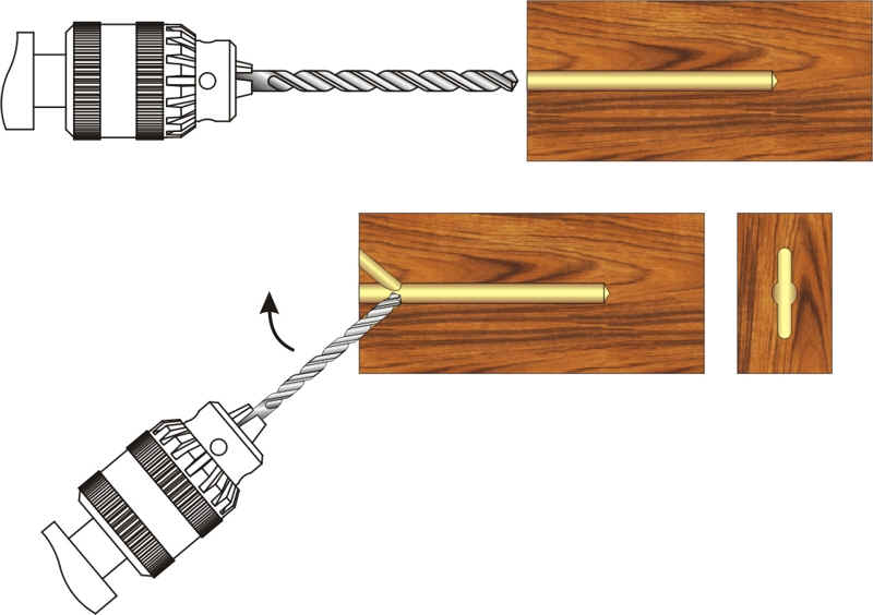

В случае когда ширина (В) примерно равна 1,5S имеет смысл обойтись одним цилиндрическим отверстием, диаметр которого равен диагонали прямоугольника сечения. Закрепляем заготовку в тисках под таким углом, чтобы работать дрелью было удобно. Керном, или шилом, отмечаем центр отверстия. Прицеливаясь по размеченным осям, сверлим отверстие на всю глубину хвостовика. Затем выбираем клин в устье отверстия. Сверлом диаметром равным S делаем два наклонных отверстия, а оставшиеся перегородки убираем либо сверлом, заклоняя дрель, либо надфилем. В результате получим такое отверстие.

Часто встречаются хвостовики в виде клина.
После сверловки центрального отверстия, начинаем его «раздалбывать». Делается это заклоном свела вверх-вниз с одновременной подачей вперед-назад. Профессионалы (мы с вами к ним пока не относимся) делают это так http://knife.com.ua/rukoyat.zip. Не нужно прилагать большое усилие заклоняя сверло – сломается.
Важно! Даже если толщина клинка 1,5мм. не берите сверло диаметром менее 4мм. Первое: тонкое сверло – короткое сверло. Чаще всего в магазинах, на базарах встречаются сверла средней серии (в смысле длины). Так, например, сверло ср. с. Ø4,5мм. имеет полную длину 80мм. из которых 10-15мм. будут зажаты в патрон дрели, следовательно рабочая длина 65-70мм. – не много. Сверло Ø3,5мм. полная длина 70мм. рабочая длина 55-60мм. – совсем мало. Сверло Ø5,5мм. полная длина 93мм. рабочая длина 78-83мм. – уже нормально. Есть, конечно, и длинная серия сверл (для указанных диаметров длина больше на ≈40мм.), но тут другое. Чем тоньше сверло – тем легче его «уводит», и тем проще его сломать.

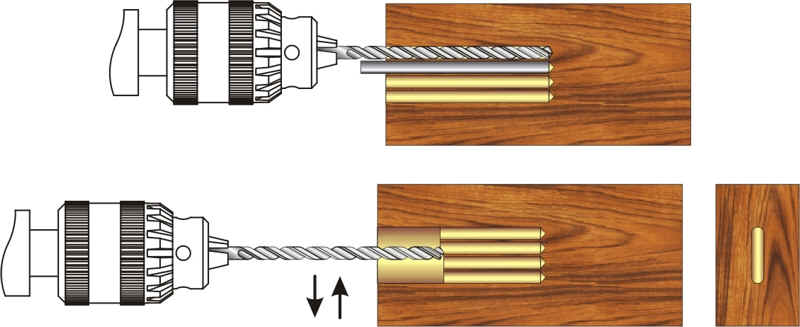

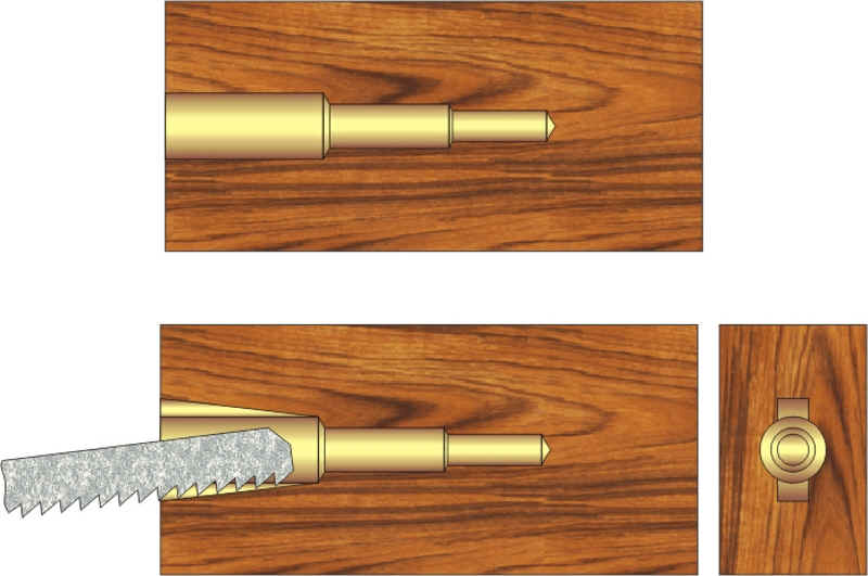

Следующий метод заключается в получении ступенчатого отверстия.
Начинают сверление со сверла наибольшего допустимого диаметра, исходя из расчетной толщины будущей рукояти. Если хвостовик очень широкий в основании, отверстие можно расширить с помощью надфиля или пилочки от электролобзика.

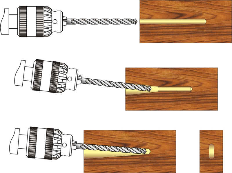

Следующий способ подходит для хвостовиков в виде клина или прямоугольника, любой ширины.
Диаметр сверла нужно выбирать на 1мм. больше толщины хвостовика (но опять таки менее 4мм. лучше не брать). Понадобится также алюминиевый или латунный стержень длиной примерно на 5мм. больше желаемой глубины отверстий (возможно проще сперва найти стержень, а затем подобрать к нему сверло по диаметру). В крайнем случае можно воспользоваться обыкновенным гвоздем, отрезав ему шляпку. Вообще обратите внимание на соотношение длин стержня и сверла с глубиной отверстий, на рисунке.
Отверстия размечаем почти впритык друг к другу. Сверлим крайнее отверстие. По мере заглубления сверла в брусок, чаще вынимайте его и очищайте от налипшей стружки. Когда отверстие будет готово, продуйте его и вставьте в него заготовленный стержень. Он должен идти с легким усилием. Сверлим следующие отверстие. Плотно вставленный стержень не даст сверлу «съехать» в уже готовое отверстие.
Следующий этап – удаление оставшихся перегородок. Как видно из иллюстрации, процедура предельно проста. Водим сверлом от края до края, постепенно срезая перемычки. Главное не спешить и не пытаться снять за один проход более 0,5-1мм. материала. Очень удобно выполнять эту процедуру в сверлильном станке. После удаления перегородок можно поправить форму отверстия надфилем.

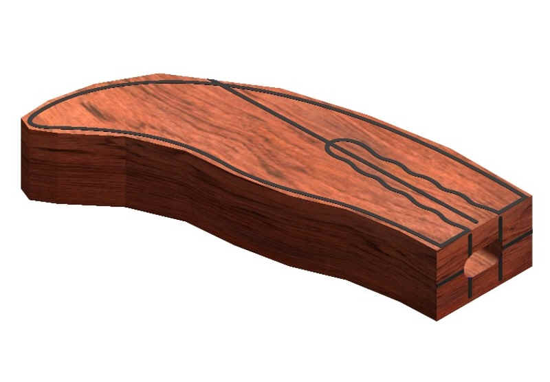

Теперь можно грубо «ободрать» заготовку приближаясь к форме будущей рукояти. Зажимаем брусок в тисках и удаляем лишнее при помощи ножовки по металлу и грубого напильника. Опилки собираем на заботливо подстеленную газету и ссыпаем в какую-нибудь емкость, желательно с крышкой.

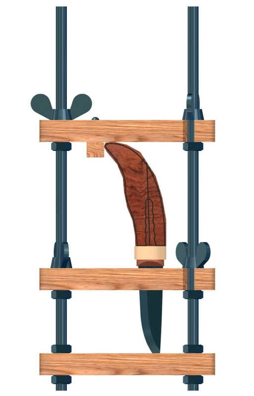

Перед вклеиванием собираем нож «на сухую», в приспособе, чтобы проверить прилегание частей.

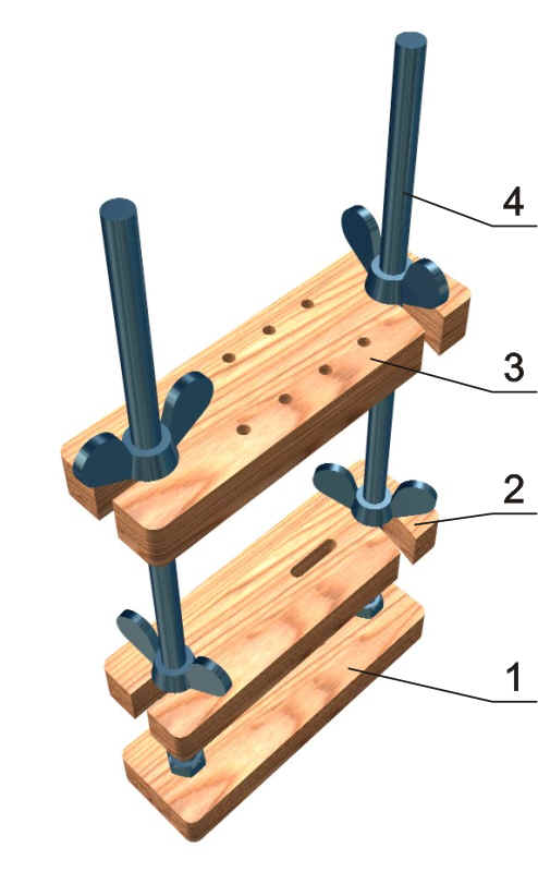

Пару слов о приспособе.
1 – основание;
2 – держатель с пазом;
3 – прижим со вспомогательными отверстиями;
4 – резьбовой стержень М10 метровой длины, с гайками.
Как видно из иллюстрации приспособа предельно проста. Покупные комплектующие здесь – стержень, шайбы и гайки (водятся в магазинах крепежных изделий, строительных маркетах и т.п.). Планки из 20-миллиметровой фанеры (доски, паркетины и т.п.). Главное соблюсти соосность и перпендикулярность. Лучше всего стянуть планки в пакет и просверлить совместно. В деталях 1 и 2 отверстия доработать в пазы так как на иллюстрации, такое расположение пазов позволяет, при необходимости, снять планку без утомительного свинчивания гаек.
Клинок вставляем в паз держателя, при помощи угольника выставляем перпендикулярно и постукиванием по хвостовику забиваем, не глубоко, в основание. Деревянными клинышками забиваемыми в паз добиваемся неподвижности клинка. Надеваем больстер, проставку и черен рукояти. Ставим прижим. В случае вот такой изогнутой рукояти потребуется дополнительный упорный брусок, который и прикручиваем шурупами. Если плоскости выведены идеально, то на просвет мы не увидим щелей между больстером и проставкой, и проставкой и череном. При наличии щелей можно поступить по-разному, либо доработать плоскости, либо поставить кожаные вставки. Конечно, вставки можно поставить и из чисто дизайнерских соображений, если нужно получить контрастную границу, например.
