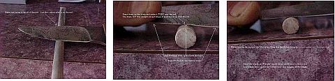

Тест Уэйна Годдарта. Тестирование прочностных свойств лезвийной части клинка производится ее прокаткой по латунному или бронзовому стержню, зажатому в тиски, под углом в 45° к плоскости клинка с обоих его сторон. Метод стоит использовать на клинках, имеющих не слишком толстую режущую кромку (топор, к примеру, так проверить не выйдет). Усилие прижатия клинка к стержню должно быть таковым, чтобы при прокатке на лезвии визуально фиксировалась незначительная "волна" упругих деформаций, пробегающих по ее длине в месте контакта со стержнем. Остаточных деформаций после снятия нагрузки быть не должно, равно как и локального разрушения лезвия. Сам тест (по-английски он именуется brass rod hardness test) и его описание приведено в монографии Wayne Goddard "The Wonder of Knifemaking", ISBN: 0873417984 Krause Publications, 158pp. P.S. Тест Уэйна Годдарта с прокаткой по латунному стержню РК ни один фабричный нож с клинком из СРМ не прошел. (с) А. Марьянко ![]() |
